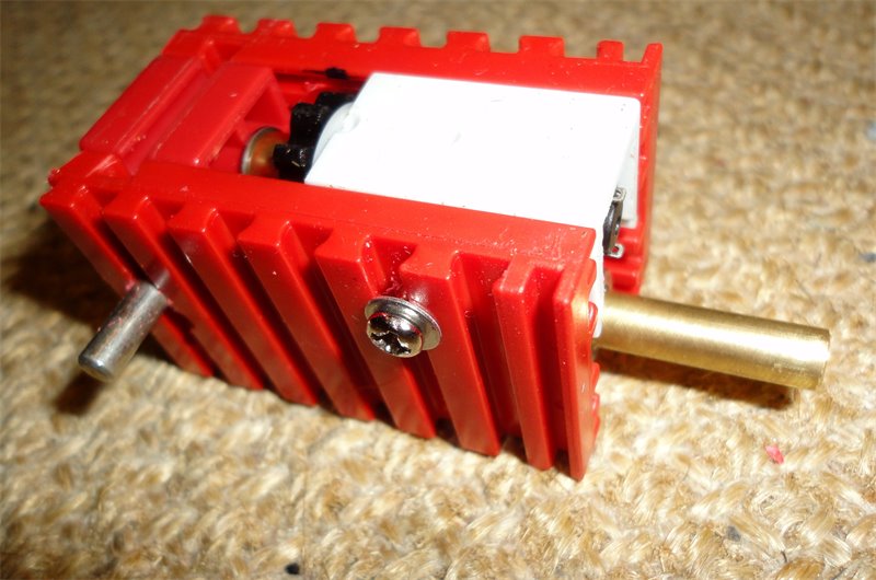

Drehzylinder Antrieb-Prinzip mit 10 x 12 x 26mm Getriebemotor Pololu geeignet für M4 oder M5
Hochgeladen am 25.1.2015, 20:02 von peterholland.  9 / 13
Entfernungen wegen Zahnrad-10 notwendig
Z10 mit 6mm Bohrung
peterholland (13.11.2015, 14:55:32)
De meest elegante combinatie bestaat uit een 4mm óf 5mm draadeinde met:
297194-62 Messing-Rohr-Profil 4 mm buiten + 3.1 mm binnen, 500mm
221795 Messing buis buiten Ø 6,0mm + binnenØ4,0 500mm tbv 4mm draadeind 297321-62 Messing-Rohr-Profil 6 mm buiten + 5.1 mm binnen , 500 mm tbv 5mm draadeind
225410 Stelringset 4mm (10 stuks) 225428 Stelringset 5mm (10 stuks) 225436 Stelringset 6mm (10 stuks)
295612 KOGELLAGER inw. 6mm x 12 x 4
RVS-Draadeinden : https://www.rvspaleis.nl/
221786 Draadeind 500mm M4 Messing 221787 Draadeind 500mm M5 Messing 221789 Draadeind 500 mm M6 Messing
183745 Mentor Askoppelingen 720.64 (Ø) 6 mm naar 4 mm
Adapter 4mm auf 5mm Andreas Tacke Münster. Ich habe Andreas gefragt Adapter 3,3mm auf 5mm zu machen. Ich mache dann selbst davon M4 auf 5mm
peterholland (13.11.2015, 15:37:36)
U-Profile mit Streifen - grau 15x15mm eckige 4mm Achsen Achse mit schroefeind M4 Stel-ringen en -koppelstukken 4mm + M4
