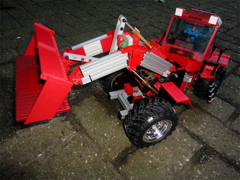

Caterpillar-950H-2.0 mit Dreh-Zylinder -fertig
Hochgeladen am 24.1.2015, 21:42 von peterholland.  15 / 16
Schaal 1 : 14
Voor de pendelende achteras (1), de laadbak (2) en de stuur-unit -onder en boven (3) heb ik totaal 4st Bodenplatte Führerhaus 75x90 (31889) gebruikt.
M1 = Drehzylinder- Antrieb -Laadbak dmv 10 x 12 x 26mm Getriebemotor Pololu + M5 zum kippen M2 = Drehzylinder-Antrieb -Giek dmv 2x Schwarze XM-Motor + Ketten-Antrieb + M5 zum hoch und nach unten M3 = Lenk-Antrieb dmv 10 x 12 x 26mm Getriebemotor Pololu + M4 zum Links und Rechts Servo = Fahr-Antrieb (2x Powermotor 20:1) mit Thor4 am servo-Ausgang zum Vor- und -Ruckwärts-gang
