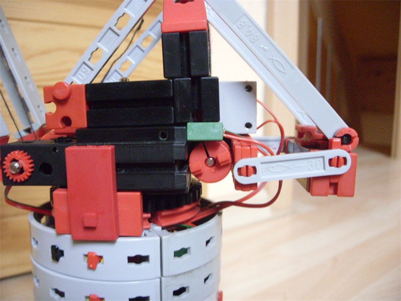

Von der Seite
Konstruiert und fotografiert von pascal.
Hochgeladen am 2.3.2012, 14:24 von Pascal.  6 / 13
Harald (2.3.2012, 14:40:38)
Das sieht etwas gefährlich aus, mit dem Zapfen, der nur halb “drin” sitzt und schräg unter Last steht. Ist schon klar, dass die Strebenlängen nicht anders aufgegangen sind. Aber hier wäre die Flucht nach vorn angesagt: den unteren BS15 durch ein Gelenk ersetzen und dann mit Streben und Bausteinen ein Fachwerk bauen. Bei einem (echten, technischen) Fachwerk sind alle Teile gelenkig verbunden, es wird nirgendwo etwas gebogen oder schief belastet, sondern alle Teile haben nur Zug oder Druck.
Gruß, Harald
