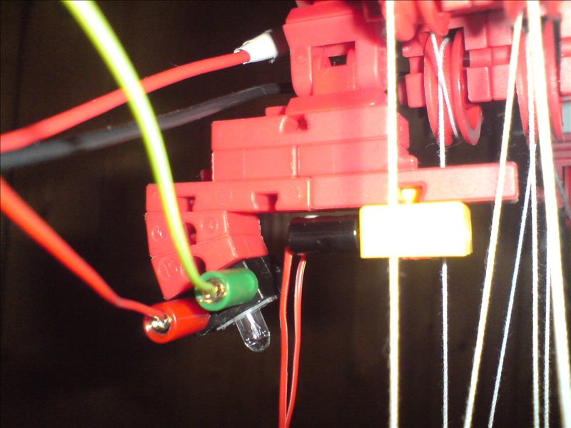

Spiegel-Update
Konstruiert und fotografiert von ChiemgauN.
Hochgeladen am 18.6.2009, 14:10 von ChiemgauN.  30 / 30
Diese Konstruktion hängt wie zuvor die Lampe allein an zwei Gelenken. Die Lampe ist schräg (im 30° Winkel) aufgebaut, da bekanntlich der Einfallswinkel dem Ausfallwinkel gleicht. Wäre sie Senkrecht eingebaut, wäre das ziemlich Witzlos. Zuvor habe ich versucht mit 15° hin zu kommen, aber da hat der Fototransistor immer zu spät reagiert (7,5° Steine habe ich leider momentan keine…).
So funktioniert es einwandfrei und der Haken häng gerade bei rauf, bzw. runter, Bewegung, da er kein schweres Kabel mehr mit ziehen muss.
