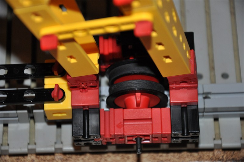

Konstruiert und fotografiert von Rolf B.
Hochgeladen am 3.3.2012, 21:35 von Rolf B.  7 / 18
Detail vom angetriebenen Rad an der Stütze - 2 Die Laufräder sind wie beim großen Kran mit zwei Spurkränzen ausgeführt.
Dirk Fox (4.3.2012, 10:50:51)
Hallo Rolf, das ist ja eine feine Idee - die Bausteine 30 als Schienenstrang für zwei Spurkränze. Macht einen ziemlich stabilen Eindruck. Gruß, Dirk
Rolf B (4.3.2012, 12:16:04)
Hallo Dirk,
ja, das hat sich als sehr stabil erwiesen. Die Spurführung ist auch sichergestellt. Was am “großen” Kran funktioniert geht auch am Modell perfekt. Dazu sei gesagt, dass zu dem zeitpunkt auch das Material zur Neige ging… Die Spurkranzräder mit dem Gummiring bringen auch ausreichend Reibung mit um das Motordrehmoment zu übertragen. Alternativ könnte man die Kranschiene auch mit Winkelträgern nachbilden da muss man nur in regelmäßigen Abständen Statiksteine (36973 oder 35076) untersetzen damit der Träger nicht wegdreht. Gruß Rolf
