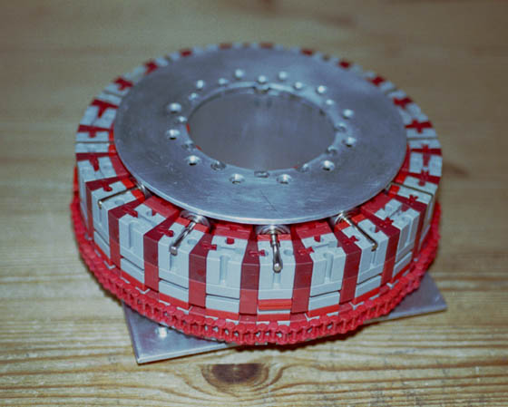

Drehkranz_8
Hochgeladen am 1.3.2004, 22:06 von pk.  8 / 40

schlicht perfekt!danke, gruß ralf

STÜCKLISTEArt.nr. Bezeichnung Anzahl Bezeichnung Anzahl
31005 Baustein 15 96 Alu platte 150 x 150 x 3 mm 1 31034 Achse 30 Metall 30 Alu platte ø140 x 3 mm 1 31060 Verbindungsstück 15 48 Alu rohr ø90 x 65 x 5 mm 1 31981 Winkelstein 15 grad rot 72 Bolzen M3 x 6 mm 12 35404 V-Achse 4 x 17 rot 18 Mutter M3 mit gummi ring 12 35697 Achse 200 Metall 4 Kugellager SKF 634-2Z 18 36263 Kettenglied ( die alten) 96 36573 Rad 14 schwarts 18 37192 Förderglied rot 24 37237 Baustein 5 rot 48 37238 Baustein 5 rot mit 2 Zapfen 6 37468 Baustein 7,5 rot 18 37636 Rollenlager rot 18
gruß peter
honjo1 (7.3.2004, 11:21:06)
alu rohrdurchmesser muß 80 mm sein ! gruß ralf
pk (19.3.2004, 18:00:22)
alu rohr doch 80 mmdu hast recht, es ist 80 mm wolte aber am anfang 90 mm haben. hab das dan eben nicht mit der kranz hinbekommen.
gruß peter
