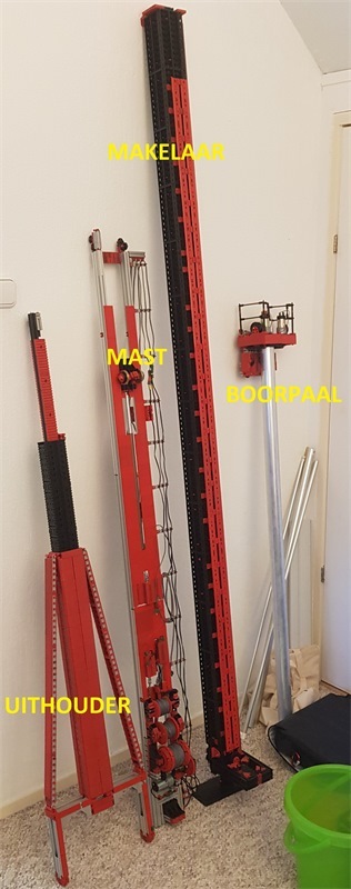

Jetzt musste ich die Teile vom Führungssystem bauen. Der besteht aus hauptsachlich 4 grosse Teile:
  • Uithouder = Ausleger; damit kann mann die Komplette mast aufrechten und ist naturlich notwendig fur die stabilitat.
  • Mast = verbunden mit denn Ausleger und den Makler gleitet durch die Mast.
  • Makelaar = Makler; kurze ausfuhrung ca 25m, kann bis zum 40 meter lange gebaut werden
  • Boorpaal = Bohrtisch; antreibung von Bohrpfahl.
