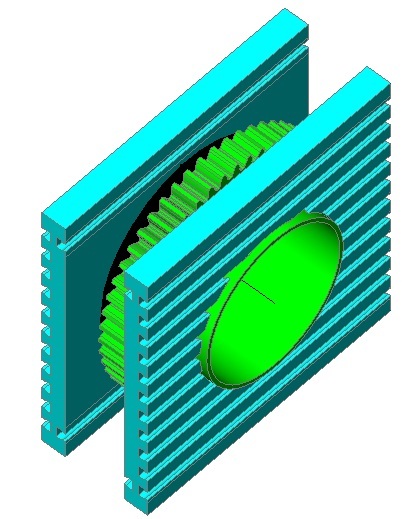

F3500 Bohrtisch
Hochgeladen am 26.1.2024, 18:54 von Website-Team.  14 / 14
Denn Bohrtisch konnte leider nicht mit orginal Fischertechnik gebaut werden. Hier habe ich 2 Grundplatten mit Loch entwurfen und ein Antriebzahrad gemacht der uber ein Aluminium Rohr 50mm geschoben werden kann. Dan Antriebzahrad ist gelagert mit 2 SKF 51110 Lager (nur die Ringen mit Kugeln gebraucht um die Einbauhohe zu behalten). Das Zahnrad wird mit Schnecke angetrieben durch 2 Motoren.
