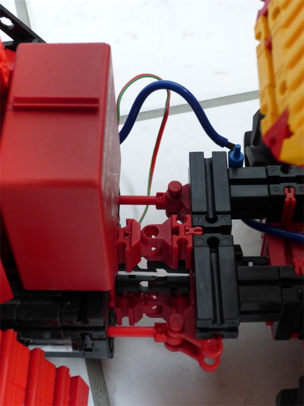

Über zwei Kardangelenke wird die Kraft des Motors auch auf die hinteren Achsen übertragen. Da ein Gelenk sehr schnell “ausbricht”, (d.h. die Gelenkklauen lösen sich bei geringer Belastung von ihrem Würfel), habe ich zwei Gelenke verwendet, sodass sich die Kraft verteilt. Diese Stelle bereitet seitdem keine Probleme mehr beim Fahren.

Schlau!! Ich nehme an das du da 4 Rastzahnräder 10 benutzt hast? Wie halten die Gelenken des Knicksystems sich, verschieben diese sich nicht?
david-ftc (10.8.2014, 09:56:15)
Genau, ich habe vier Rastzahnräder 10 benutzt. Die Gelenke halten ziemlich gut, beim Fahren verschieben sie sich nicht. Die einzige Ausnahme ist das Herumtragen: Hier muss man das Modell am Gelenk stützen, sodass sich die Gelenksteine nicht verschieben.
