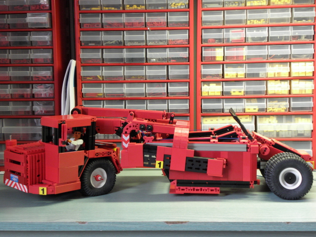

Konstruiert und fotografiert von Ruurd.
Hochgeladen am 13.2.2011, 17:51 von chef8.  1 / 30
Mein neues model ein Cat 637C Motor Scraper
robvanbaal (13.2.2011, 19:36:36)
Vet model Ruurd! Ziet er erg goed en doordacht uit.
Ik hoop het model eens live te mogen zien. Kom je mogelijk langs in Hoofddorp (http://www.fischertechnikclub.nl/index.php?option=com_content&view=article&id=292&catid=13&Itemid=57). Groet, rob
chef8 (14.2.2011, 13:24:51)
Zou wel willen Rob maar het is zo’n eind rijden. En mijn meeste modellen breek ik snel weer af voor wat nieuws. (eigenlijk altijd te weinig FT).
Stefan Falk (14.2.2011, 18:26:01)
This is looking fantastic - but what does such a machine do in reality please?
Best Regards, Stefan
chef8 (14.2.2011, 20:04:02)
Stefan
The purpose off his machine is zelf loading and unloading of zand/mud. While is driving forward it lowers the bucked on the ground and starts scraping zand into the bucket. (cost allot of power to to it most off the time it will be pushed by a bulldozer) When it full off zand it will close the bucket and drive off to the unloading area. There it will open the bucket (no lower it it stays off the ground) And the complete backside off the bucked starts moving forward. This will push the zand/mud out of the bucked (the machine is still moving) Otherwishe check youtube you will find some movies
I hope i explaind it
Ruurd
