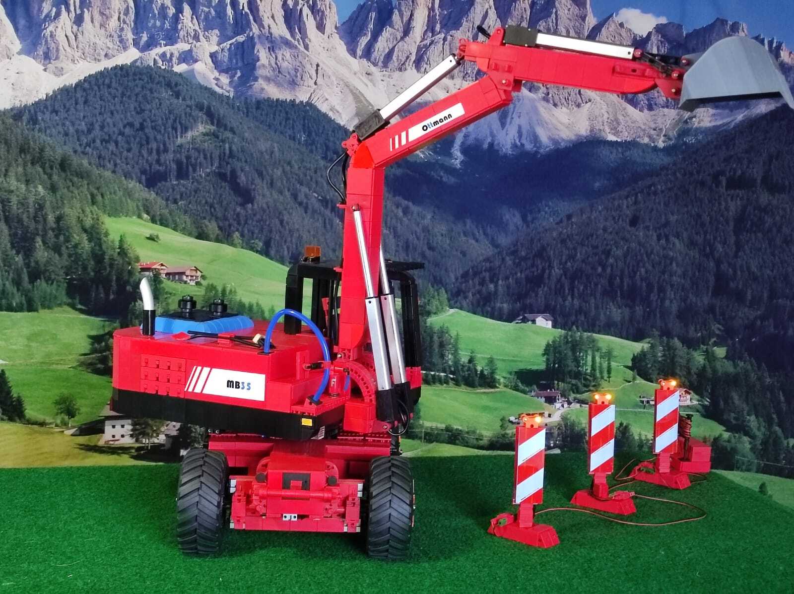

In dem Modell sind folgende Linearantriebe verbaut:
- ein Antrieb mit 50 mm Aushub, 30 mm/s Geschwindigkeit und 30 N Kraft für die Lenkung
- zwei Antriebe mit 100 mm Aushub, gleiche Werte für den Hubarm
- ein Antrieb, gleicher Typ für den Stiel
- ein Antrieb, gleicher Typ für die Schaufel
- ein Antrieb mit 21 mm Aushub, 30 mm/s Geschwindigkeit und 30 N als Schild-Heber-Senker
Als Fahrantrieb habe ich einen Powermotor 20:1 verwendet und einen Powermotor 50:1 für den Drehkranz.
