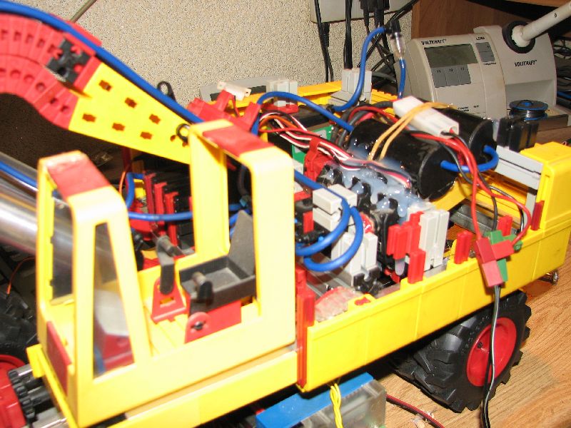

Zu sehen ist der Steuerblock mit den Modellbauservos und den Ventilen. Die schwarzen Kunststoffhülsen sind zugeklebt und dienen als Luftspeicher, drunter befindet sich der Fahrtregler mit dem ich das Schwenkwerk steuere.
Der IR Empfänger am Fahrwerk steuert den Fahrmotor, das Schiebeschild und die Lenkung, weiterhin ist am Fahrwerk der Accu und die Stromübertragung zum Oberwagen übernimmt ein Schleifring von Harald.

Sieht schwer nach Technik pur aus!
Sauber. Was war denn das Problem mit dem Allrad?
Gruß, Stefan
Sannchen90 (20.8.2006, 21:57:57)
Schlicht gesagt hat es nicht funktioniert, die Belastung des Fahrwerkes war zu hoch, deshalb haben sie dsie Verbindungen der gelenkten Achse immer gelöst. Somt liefen die vorderen Zahnräder im Gelenk immer leer. Das das Ganze mit drei Differentialen betrieben war blieb der Bagger dann einfach stehen.
