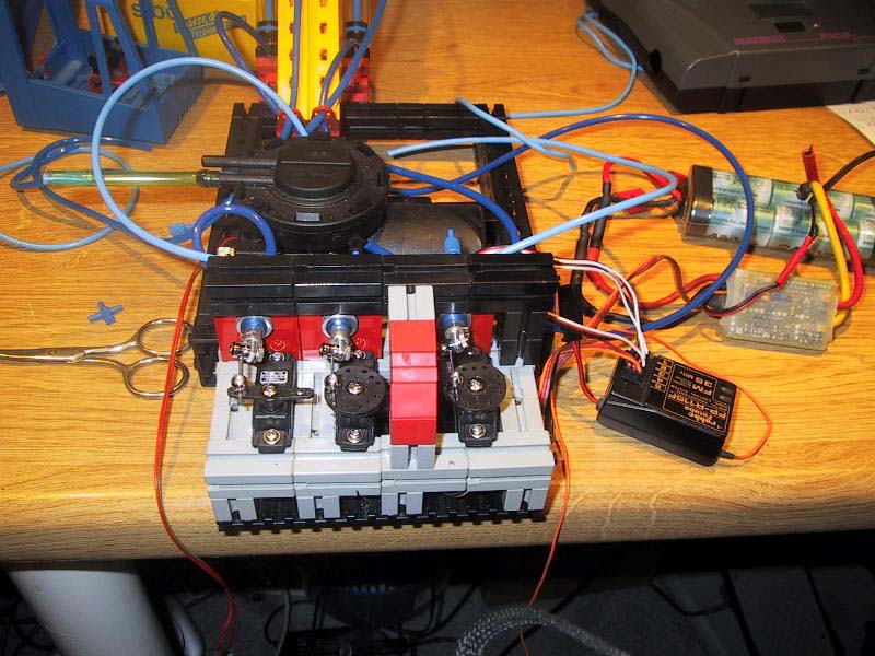

Konstruiert von Michael Orlik (Sannchen90). Leider ist kein Fotograf angegeben.

Steuerblock und KompressorSteuerblock für den Ausleger.Servos Robbe/Futaba FS 500.Die Ventile sind von der Firma Robart,und werden normalerweise für Einziehfahrwerke bei Modellflugzeugen benutzt. Die Schwenkfunktion ist elektrisch und wird mit einem Modellfahrtregler gesteuert.Hinter dem Steuerblock ist der Kompressor zu sehen,den ich bei E-Bay ersteigert habe.Der ist von der Firma VDO.
