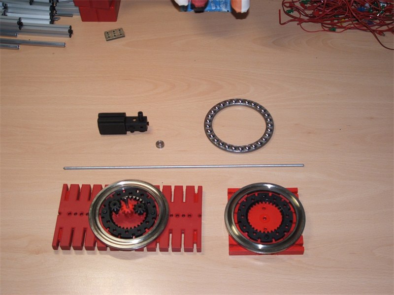

O&K Bagger R18 (12) Der Drehkranz 1
Konstruiert und fotografiert von Detlef Ottmann.
Hochgeladen am 13.3.2016, 14:35 von Detlef Ottmann.  12 / 23
Das Problem" Drehkranz bei Fischertechnik" ist wohl jedem bekannt. Dann noch 14,3 kg, sowie eine möglichts niedrige Bauhöhe.Soetwas lässt sich nicht ohne ein Fremdteil umsetzen. Meine Kostruktion: ein Drucklager, 3- teilig, 2 Lagerschalen und ein Kugelkranz mit Käfig, in dem ich noch ein Planetengetriebe einbauen konnte.

Professionel!
