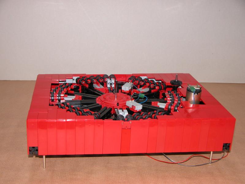

   mit den Antrieben für die Lenkung und dem Drehkranz. Der Power Motor sollte eigentlich nicht so weit herausragen - das gefällt mir so ganz und gar nicht …
schnaggels (21.6.2006, 09:10:14)
Kannst du den Motor samt Getriebe denn nicht tiefer bauen? Unten scheint ja Platz zu sein…
Insgesamt aber mächtig gewaltig :)
Gruß, Thomas
ludger-ftc (21.6.2006, 10:21:22)
Das ist so ohne weiteres nicht möglich. Wenn du mal ein Bild weiter schaust dann kannst du sehen das das Antriebsritzel des Motors auf der gleichen Höhe ist wie das Z30 Zahnrad. Das wiederum hat fast die gleiche Bauhöhe wie die 4 Radnaben die aussen an den Ecken montiert sind. Diesese wiederum dienen als “Abstandahalter und Befestigung” für die Metallachsen. An diesen Punkten werden die Fahrwerke gedreht. Das muss ich so aufbauen damit man das Modell zerlegen kann. Und dann ist ja noch das ganze Lenkgestänge unter dem Aufbau. Der rote Baustein 15 mit Bohrung liegt genau auf der Lenkmechanik auf. Die einzig andere Möglichkeit wäre den PM liegend einzubauen. Das hat aber bisher noch nicht geklappt. Selbst diese Lösung ist nicht richtig stabil.
