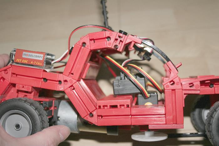

RC Buggy 2
Konstruiert und fotografiert von Svabenicky Alfred.
Hochgeladen am 20.3.2007, 16:49 von alfred.s.  2 / 20
Der Buggy aus dem Automobiles Kasten mit 2-Kanal-RC-Steuerung von der Seite
mattis_ft (29.1.2012, 21:06:19)
Woher hast du die Fernsteuerung?
alfred.s (30.1.2012, 10:42:05)
Die Fernsteuerung bestand damals aus einem Standard 2-Kanal-Sender eines Motorseglers plus einem bei Conrad gekauften Standard 2-Kanal-Empfaengers plus Motorsteuerung und Servo. Also alles Standard PPM-RC Bauteile. Der ft-Servo aus dem neuen IR-Control-set ist zu diesen RC-Teilen kompatibel, die Lenkung koennte man inzwischen also auch mit dem ft-Servo realisieren.
Gruesse Alfred

alfred.s (31.1.2012, 08:31:49)
Hallo Thomas,
PPM=Puls-Pausen-Modulation, das verbreitetste Modulationssystem fuer Mehrkanal-Modellbau-Fernsteuerungen. Fuer Details wuerde ich fuer den Anfang http://de.wikipedia.org/wiki/Funkfernsteuerung ans Herz legen.
