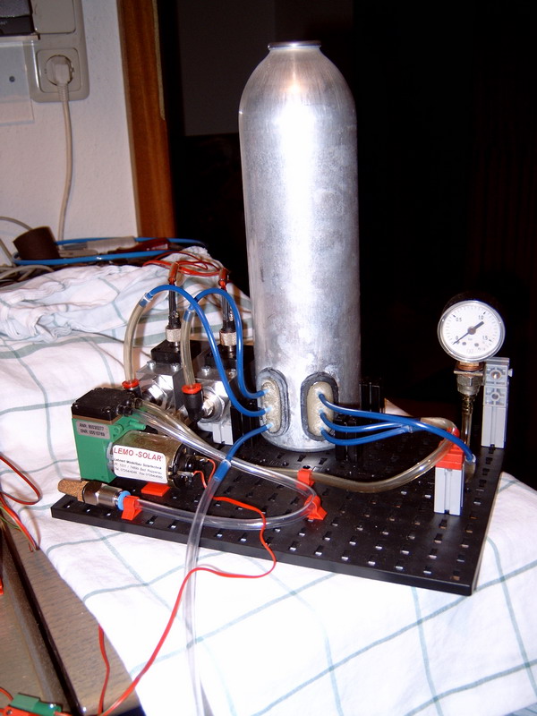

Da geht einem nie mehr die Luft aus. Der Druckbehälter wird bis auf 2,0 bar aufgepumpt und sobald Druck abnimmt schaltet der zweite Druckwächter bei 1,0 bar den Kompressor wieder ein.Hinter der ganzen Anlage befindet sich noch ein Druckminderer der auf 0,6 bar eingestellt ist. Also bei mir gibt es keine Modelle mehr denen die Luft ausgeht :-)
Sannchen90 (25.7.2006, 19:50:14)
Das ist der schnelle Brüter im Bereich FT. Was ist das für ein Behälter, wofür hat er in seinem ersten Leben gedient?
chevyfahrer (25.7.2006, 23:02:31)
war vielleicht mal ne Thermosflasche??
Fischermän (25.7.2006, 23:14:44)
Nein ich kann euch beruhigen das ist keine Thermoskanne weil sonst könnte ich ja morgens keinen Kaffee mehr trinken und einschlafen weil ich nachts immer eure kommentare beantworte :-)
Es ist ein Druckbehälter aus der Autoindustrie mein Bruder hat mir vorher noch gesagt was ursprünglich mal drin war weiß ich aber leider nicht mehr habe ja den aufkleber in heißem wasser abgelöst. Fakt ist auf jeden fall das wenn ich wollte könnte ich den Behälter bis 12 bar aufpumpen weil die kann er laut alten Aufkleber ab !! Aber das schafft glaub ich die Lemo-Solar Pumpe net. Is aber net schlimm reicht so vollkommen aus !!!
Mogli (25.9.2006, 23:53:33)
wo gibt es die Druckschalter und so ein Manometer?
