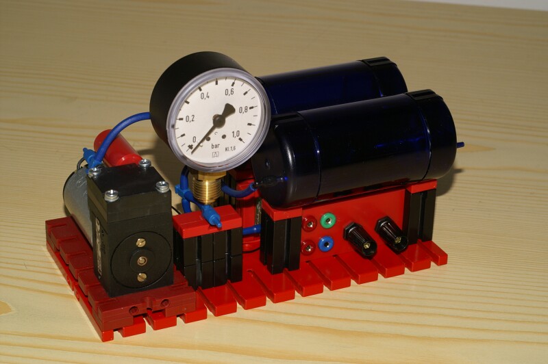

Geregelter Kompressor
Konstruiert und fotografiert von Martin Romann (Remadus).
Hochgeladen am 4.12.2006, 21:21 von remadus.  16 / 37
Der Kompressor ist ein 24V-Typ von KNF, den ich mit einem Luftfilter ausgestattet habe. Daneben ein Manometer und unter den Drucktanks der elektronische Regler.
Der Regler ist etwas aufwendiger: abgleichbarer Halbleitersensor in einer 1 mA Konstantstromschleife, Signalverstärkung ca. 1:200 und Flip-Flop-Baugruppe mit unabhängig einstellbarer Ein- und Ausschaltschwelle. Die Elektronik arbeitet völlig unbeeindruckt von Spannungsschwankungen im Bereich 6 bis 15 Volt.
Im Moment ist er so eingestellt, daß sich der Kompressor bei 0,55 bar ausschaltet und bei 0,45 bar wieder anspringt. Damit brauche ich keinen weiteren Druckregler.
