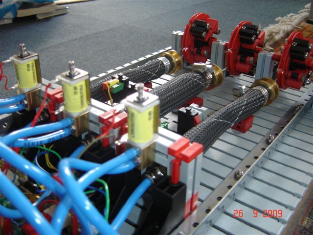

   Wichtig is das die original Fischertechnik-Ventilen leider nicht gut funktionieren (wieder schliessen) bei einen hoheren Druck >0,85 bar ! Eine niederige Druck ist kein Problem, doch die Verkürzung ist dann aber geringer.
Für hohere Drucken nutze ich 3-Way-Ventilen 11.12.3.BE.12.Q.8.8   (á 29 Euro/st.), Lieferant Sensortechnics
http://www.sensortechnics.com/home
Mit standard Fahrrad Innenreifen 28/25-622/630, Länge 14 cm und einen Druck von 1,2 Bar gibt es sich eine Verkürzung von ca.: 1,2 x 14 x 0,10 = 1,7 cm. Meine Muskelmotor funktioniert dann Problemlos !
Eine längere Schlaug (»14 cm), eine niedrige Druck, und original Fischertechnik-Ventielen wäre eine gutes Alternativ.
Gruss,
Peter Damen Poederoyen NL
