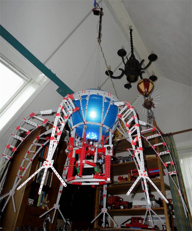

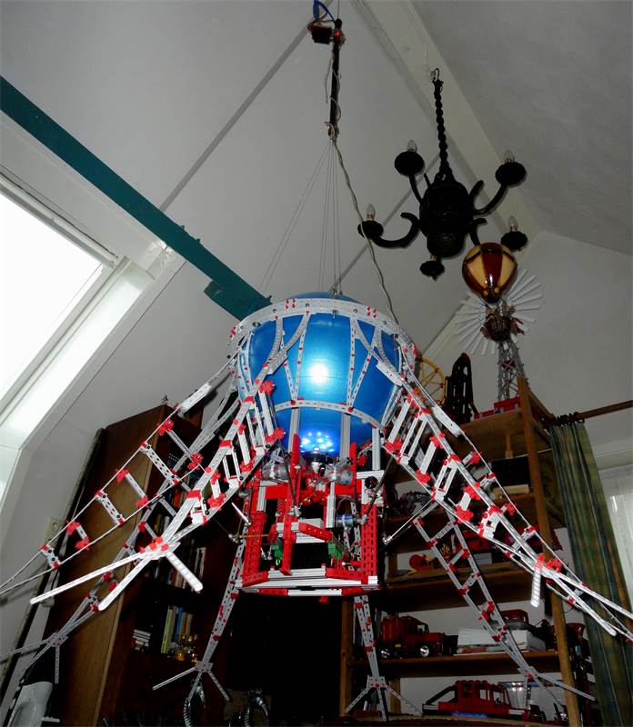

Fischertechnik-Qualle mit Fin-Ray-Effect + pneumatik Muskel
Hochgeladen am 24.8.2013, 22:22 von peterholland.  7 / 24
Der Fluidic Muscle oben der Fischertechnik Qualle an der Decke hebt die ca. 6 kg Qualle beim sliessen der 8 Tentakel. Auch fùr dieser nutze ich 3,8mm Reedsensor. Die Monoflop-Funktion der E-Tech-Module sorgt für genau 2 sekunden 2 Bar in der Fluidic Muscle.
Die blaue Soffy Beachball ersetze ich nächste Woche in einer 40cm transparante Bal (2-delig Ballkit-code MT400TNL). Mit 8 hell-blaue Leds aus einer alte Taschenlampe gibt es dann noch mehr Effekt !
