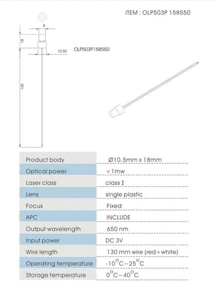

Zur Auswahl kam der Punkt-Laserstrahler OLP503P158550 (z.B. bei Conrad unter der Bestellnummer 158550 erhältlich), der wie ein Laserpointer zur Laserklasse 2 gehört. Auf dem gezeigten Datenblatt fehlt die Angabe des Stromes von 30 mA bei einer angelegten Spannung von 3 Volt. Soll der Punkt-Laserstrahler mit der bei fischertechnik üblichen Spannung von 9 Volt betrieben werden, ist ein Vorwiderstand von 200 Ohm notwendig, der bei einem Strom von 30 mA einen Spannungsabfall von 6 Volt erzeugt. Die Abmessungen des Punkt-Laserstrahlers zeigen, dass der Punkt-Laserstrahler genau in das hintere Ende des Störlichttubuses, ft# 31363, eingepasst werden kann.

Stefan Falk (8.1.2009, 16:37:43)
Du schreibst, er würde zur Laserklasse 2 gehören, aber in dem abgebildeten Datenblatt steht Laser class I?
Gruß, Stefan
qincym (8.1.2009, 18:27:25)
Hallo Stefan,
es gibt noch mindestens ein weiteres Datenblatt für den OLP503P, wo er als Laserklasse 2 aufgeführt wird. Nachfolgende Tabelle der Laserklassen zeigt, dass der OLP503P mit einer optischen Leistung von <=1 mW in der Laserklasse 2 einzustufen ist. Siehe auch “Einsatz-Beispiele”: Laserpointer, Ziel- und Richtlaser. Die Laserklasse 1 ist für optische Leistungen <25 µW, “Einsatz-Beispiele”: CD-Spieler, Laserdrucker, vorgesehen. Dieser Wert von <25 µW liegt weit unter dem Wert des angegebenen Wertes auf dem gezeigten Datenblatt. Daraus schließe ich, dass die Einstufung in Laserklasse 2 die bessere und gleichzeitig sichere Einstufung ist.

peterholland (9.1.2009, 22:19:24)
Beim experimentieren mit dem Punkt-Laserstrahler OLP503P158550 (Conradnr 158550 ca. 32 Euro) und auch billige BaumarktpuntLaserstrahler (ca. 3 Euro/st !) hat es bei mir herausgestelt das es mit ein Fotowiederstand bessere ergebnisse gibt als mit einem Fotowiederstand !…. Merkwurdig, doch es hatte sich so herausgestelt……
Gruss,
Peter Damen Poederoyen NL
peterholland (9.1.2009, 22:27:14)
Also bessere Ergebnisse mit ein Fotowiederstand als mit einem Foto-transistor !…. Merkwurdig, doch es hatte sich so herausgestelt……
Gruss,
peterholland (9.1.2009, 22:41:29)
Die Punkt-Laserstrahler OLP503P158550 (Conradnr 158550) zieht bei 3 Volt ca. 15mA statt 30mA ! Bei 9 bis 12 V braucht man dann eine hohere Wiederstand 400 á 600 Ohm statt 200 Ohm.
Volker-James: Hast du noch keine Problemen gehabt mit 9V und eine Vorwiderstand von 200 Ohm beim Dauerbetrieb ?………
Gruss,

qincym (12.10.2011, 21:34:23)
Ich habe gestern erfahren (und überprüft), daß der Laserstrahler OLP503P nicht mehr bei der Fa. Conrad bestellt werden kann. Als alternative Bestellmöglichkeit bietet sich die Fa. Arndt electronic GmbH (www.europelaser.de, für ca. 25 Euro) in Berlin an
Viele Grüße Volker-James
peterholland (12.10.2011, 23:05:13)
Bei Conrad gibt es als alternative: Laserpointmodule 1MW LM01RDD ( 506110 ) á 35 Euro. http://www.conrad.de/ce/de/product/506110/Lasermodul-Punktlaser-Rot-LM01RDD-Rot-Leistung-1-mW-Laserklasse-2
Interessanter und billiger sind aber die 5 Euro Laserpointer nr. 776265
http://www.conrad.de/ce/de/product/776265/LASERPOINTER-SCHLUeSSELANHAeNGER-ROT
Ich verwende diese für meine Auto-wasstrasse (in entwicklung).
Grüss,
Peter Poederoyen NL
