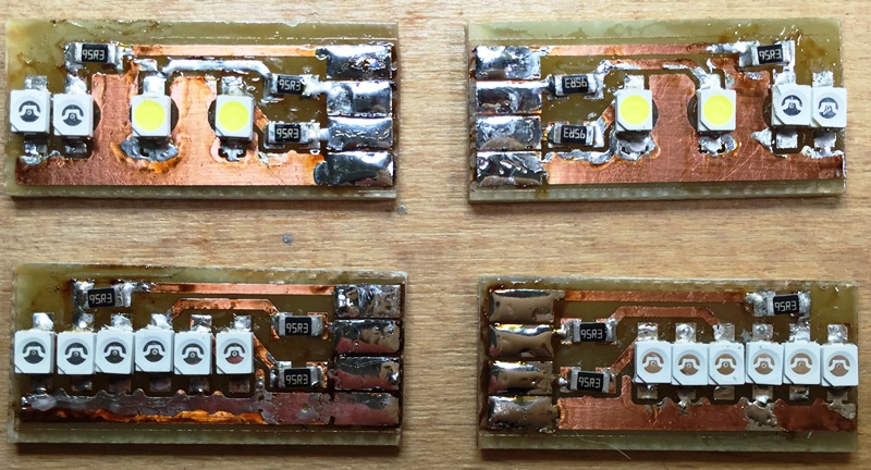

KFZ Beleuchtung mit LEDs für Montage auf 15x30 mm Bauplatte
Konstruiert und fotografiert von Dirk Uffmann.
Hochgeladen am 23.5.2016, 11:08 von uffi.  26 / 31
Schlagworte: KFZ, Auto, Beleuchtung, LED.
Für Betrieb an 5V bzw. direkt an den Ausgängen eines Mikrocontrollers.
Außen jeweils 2 LEDs Blinker gelb (in Serie geschaltet mit ca. 100 Ohm Vorwiderstand)
Frontlicht: je 2 weiße LEDs als Frontscheinwerfer (jeweils mit ca. 100 Ohm Vorwiderstánd) Rücklicht: ganz innen je 2 rote LEDs als Bremslicht, mittig 2 rote LEDs als Rückscheinwerfer
Es fehlt noch: Rückfahrscheinwerfer

ok, dann ist wohl weiß die beste Wahl. Vielleicht kann man es ja sehr dünn machen, damit noch genügend Licht durchkommt. Die Platinchen mit den LEDs haben die
Maße 14 x 30 mm.
Die Platinen sind 1,5 mm dick und der Aufbau nochmal 1,6 mm, in Summe bauen sie also 3,1 mm in die Höhe.
Bitte auf der Anschlussseite eine Aussparung für die vier Anschlussdrähte lassen.
Danke und Gruß, Dirk
