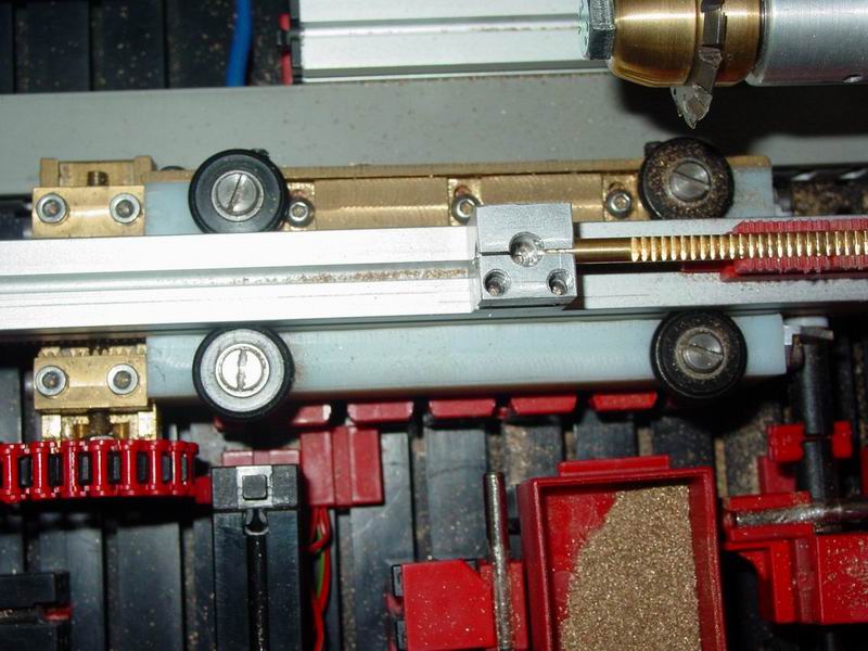

Schlittenführung

schnaggels (10.5.2005, 08:46:04)
zur Perfektion…würde ich noch einen kleinen 12V Autostaubsauger verbauen!
charly (10.5.2005, 22:09:46)
Wo gehobelt wird….Das ist tatsächlich noch ein kleines Problem. Aber so kriegen meine Jungs Material für die Playmo-Goldmiene :)
Der Frässchlitten, ein Aluprofil mit unten angebauter Hubzahnstange, wird über die 4 schwarzen Rollen in den seitlichen Nuten spielfrei geführt. Rechts ist unten (hier unsichtbar) ein Z20 angebaut, das in die Hubzahnstange greift und für den Transport sorgt. Links sind die Fixierbacken angebaut. Sie sorgen 1. für genaue Positionierung und 2. für perfekte Fixierung. Sie laufen angetrieben durch Rechts- bzw. Linksgewinde in einer Schwalbenschwanzführung. Ihre Zähne greifen beim schließen in die seitliche Verzahnung der Hubzahnstange und kopieren so von dieser den Zahnlückenabstand.
