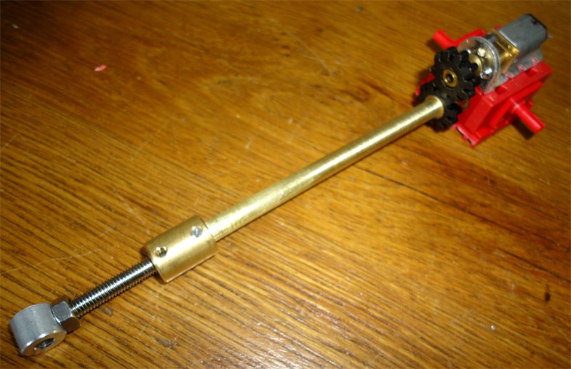

Andere Möglichkeiten mit Pololu Micro Metal Gearmotors -2
Hochgeladen am 10.1.2016, 19:54 von peterholland.  11 / 11
micromotoren gibt es bei
https://iprototype.nl/products/robotics/servo-motors/micro-metalen-gearmotor-hp-100:1
oder :
https://www.pololu.com/category/60/micro-metal-gearmotors
oder noch billiger :
http://nl.aliexpress.com/item/N20-DC12V-100RPM-Gear-Motor-High-Torque-Electric-Gear-Box-Motor/32524083373.html?spm=2114.13010608.0.65.NMlkHy
Zylinderschrauben M1.6 3 mm Schlitz DIN 84 Edelstahl 100 St. gibt es bei : https://www.conrad.de/de/zylinderschrauben-m16-3-mm-schlitz-din-84-edelstahl-100-st-1059517.html oder
https://www.pololu.com/product/1954
Dmv Conrad-art.nr: 297194-62 Messing-Rohr-Profil 4 mm buiten + 3.1 mm binnen.
Dreh-Zylinder Antrieb Alternativen M4, M5 + M6 + Info gibt es unter : http://www.ftcommunity.de/categories.php?cat_id=2940
peterholland (10.1.2016, 21:36:44)
De meest elegante combinatie bestaat uit een 4mm óf 5mm draadeinde met:
297194-62 Messing-Rohr-Profil 4 mm buiten + 3.1 mm binnen, 500mm
221795 Messing buis buiten Ø 6,0mm + binnenØ4,0 500mm tbv 4mm draadeind 297321-62 Messing-Rohr-Profil 6 mm buiten + 5.1 mm binnen , 500 mm tbv 5mm draadeind
225410 Stelringset 4mm (10 stuks) 225428 Stelringset 5mm (10 stuks) 225436 Stelringset 6mm (10 stuks)
295612 KOGELLAGER inw. 6mm x 12 x 4
RVS-Draadeinden : https://www.rvspaleis.nl/
221786 Draadeind 500mm M4 Messing 221787 Draadeind 500mm M5 Messing 221789 Draadeind 500 mm M6 Messing
183745 Mentor Askoppelingen 720.64 (Ø) 6 mm naar 4 mm
