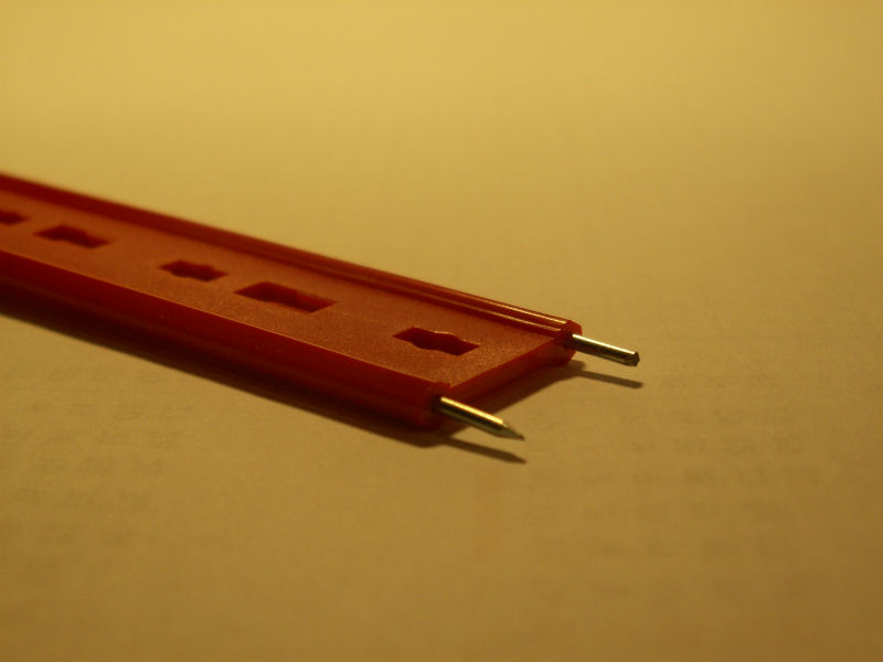

Laufschiene mit Steckverbindung
Konstruiert und fotografiert von C-Knobloch.
Hochgeladen am 21.10.2009, 18:40 von C-Knobloch.  1 / 5
Schlagworte: Laufschiene, Steckverbindung, Achterbahn.
Wenn man z.B. eine Achterbahnkurve realisieren möchte, ist dies ideal um den Laufwiederstand bei der notwendigen 90° Drehung zu verringern
speedy68 (21.10.2009, 19:00:48)
Hallo Christian, sehr gute Idee, hätte bei meiner Achterbahn auch nützlich sein können… Hast Du einen Aufsatz/ Schablone genommen, damit die Löcher immer exakt an der selben Stelle sind? Gruß Thomas
C-Knobloch (21.10.2009, 19:08:49)
Nein, aber gutes Augenmaß ;)
Da die Schiene soweit ich das erkenne aus Ober/unterteil besteht oder so gespritz wurde gibt es in der Mitte eine feine Linie, an der man sich orientieren kann. Es hat ganz gut geklappt, auch mit wenig handwerklicher Erfahrung…
Udo2 (21.10.2009, 21:27:58)
Hallo Christian, das ist wirklich eine gute Idee. Das Teil ft36333 Laufschiene würde damit universellere Einsatzmöglichkeiten bekommen und hier eine Bauteillücke geschlossen werden. Du solltest diese Idee unbedingt im Fanclubforum an ft herantragen! Interessant wäre allerdings zu erfahren falls du das schon probiert hast, bis etwas zu welchen Radius oder Durchmesser diese Stiftverbindung an den Stiftbohrungen in den Laufschienen biegestabil ist. Zu beachten wäre auch, dass die Stifte dann eine höhere Festigkeit als die verwendeten Nägel haben müssen. Sonst biegen sie sich langsam nach dem Aufbau der Verbindung an der Stossstelle. Gruss, Udo2
C-Knobloch (21.10.2009, 22:03:51)
mein vater gab mir diesen entscheidenden Tipp. Er schraubt und bohrt schon länger als ich…
Aber die Idee an ft direkt weiterzugeben ist ne gute Idee.
schnaggels (22.10.2009, 12:33:34)
Super Idee, aber wenn schon dann richtig:
  1. eine Seite nur Bohrung
  2. andere Seite Stifte mit Riffeln damit sie auf der Seite fest drinstecken (analog Zahnstangen m0,5)
Um das zu erreichen braucht ft eine Änderung der Form wo Stifte nach dem Spritzen vor dem Öffnen wieder herausgezogen werden müssen. Sehr aufwendig, das kommt sicher nicht. Es sei denn ft erkennt das Potential und macht einen Achterbahnkasten daraus :)
Thomas
Udo2 (22.10.2009, 22:34:13)
Hallo Thomas, du hast ja Recht. Aber diese Einzelheiten sollten wir in Anlehnung an die Hubzahnstangen ft schon zutrauen sofern sie das aufgreifen. Gruss, Ingo
schnaggels (23.10.2009, 09:26:31)
Wollte damit nur Ausdrücken: Ohne Notwendigkeit in einem Baukasten ändert ft kein teures Werkzeug…
Udo2 (23.10.2009, 10:01:06)
Hallo Thomas, ich hatte oben funktionelle Fragen geäussert. Wenn diese sich nicht halbwegs positiv beantworten lassen, begräbt sich die Idee schon im Vorfeld selbst. Denn ein erschwinglicher Baukasten mit guten Modellideen könnte keine riesigen Radien mit vielen Teilen vertragen. Die Führungsschiene ist immerhin ein “stabiles Teil” und die Halteteile - Statikverbindungen sind da fraglich - werden bei kleineren Radien an den Zapfen gehörig in der Modellstandzeit in Richtung plastische Verformung beansprucht. Das könnte hier das Prinzip der Wiederholbarkeit der Teile echt in Gefahr bringen. Gruss, Ingo
