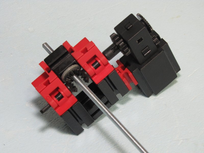

Hier das ganze zusammengesetzt. Die Hubspindel kann ziehen und drücken, weil das mittlere Kegelzahnrad weder nach vorn noch nach hinten ausweichen kann. Das Ganze ist gelenkig gelagert und wird durch eins der Gelenke hindurch angetrieben.
Und wem das ganze etwas zu schwachbrüstig vorkommt, der kann sich die große Version von chef8 hier ansehen: http://www.ftcommunity.de/details.php?image_id=35506
Den helicoil-Satz (Marke V-Coil) habe ich von Andreas (TST) bezogen. Die Idee, eine Helicoil überhaupt an ft anzupassen, stammt wohl von Anton Jansen.

So richtig verstanden habe ich es aber noch nicht. Geht es darum, die lange Gewindestange zu drehen, oder darum, sie nicht zu drehen sondern mit viel Kraft in Längsrichtung zu schieben? Oder kommt das Schieben dann erst von einem an der Stange anzubauenden weiteren Element, etwa einer gegen Drehung gesicherten Mutter?

Hallo Stefan, es ist zweiteres: die Gewindestange darf sich nicht drehen, sondern soll mit Schmackes vor und zurück fahren. Sollte sie sich im Gewinde des(der?) helicoil verklemmen, gibt es irgendwo Bruch.

Ah, ok, bin erleuchtet, Danke ;-) Das wird also per Mutter oder so gegen Drehung fixiert am anzutreibenden Element angebracht? Auf dem Foto ist nichts, was die Drehung des Stabes verhindert würde, oder?

Stimmt, sowas fehlt da noch. Das ergibt sich abe, wenn man das Ende des Gewindestabs quer durchbohrt, um es gelenkig am anzuhebenden Teil zu befestigen.

Das kleine Differential Planetenrad 10 (31412) aufbohren nach 5mm. Dann klemmt dieses über ein 5mm Rohr (etwa 17mm lang) mit M4-innen-Gewinde.
Beim drehen der Kurbel dreht sich dass 5mm Rohrchen mit M4-innen-Gewinde. Die Gewindestange-M4 dreht nicht, sondern bewegt nur nach oben oder unten, abhänglich der Drehrichtung.
