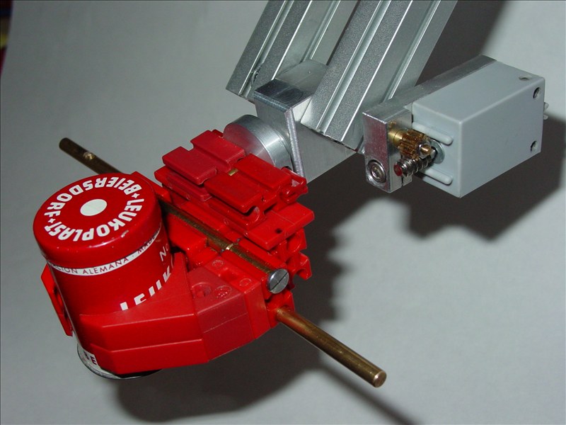

Greifzange geschlossen
Konstruiert und fotografiert von Charly Karl-Hans Brielmann.
Hochgeladen am 10.4.2009, 07:57 von charly.  5 / 14
Die Backen sind mit jeweils einer der Zahnstangen fest verbunden. Die Drehbewegung der Zange besorgt ein Minimotor, dieser sitzt fest auf der 4mm Hohlwelle, d.h. bei einer Schwenkbewegung geht er mit, und treibt durch diese eine Schnecke für die Drehbewegung an. (Wäre der Motor am Arm befestigt würde eine Schwenkbewegung zu einer ungewollten Bewegung in der Drehachse führen.)
