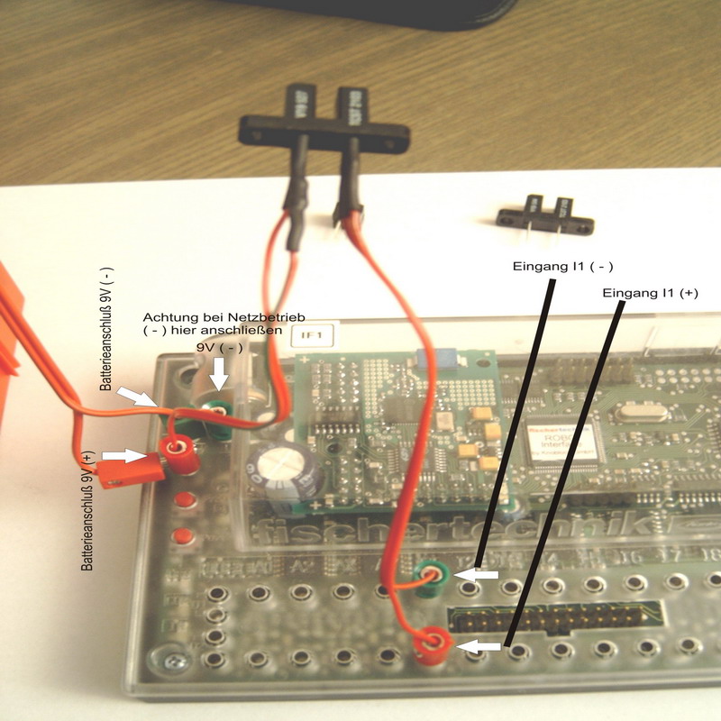

CNY37 und CNY70 Anschluß am Interface
Konstruiert und fotografiert von Reiner.
Hochgeladen am 25.2.2006, 16:04 von 78081.  6 / 8
hier nun das zweite Bild es zeigt wie die Gabellichtschranke und die Lichtschranke am Interface angeschlossen werden !!!
Wichtig Wichtig Wichtig Ich habe hier nur Metallschichtwiderstände benutzt (0,25Watt 1%)!!! Die halten etwas mehr aus weil der vom CNY70 wird zwar sehr warm passieren tut aber nicht auch nicht nach 48 Stunden habe es getestet !!!
