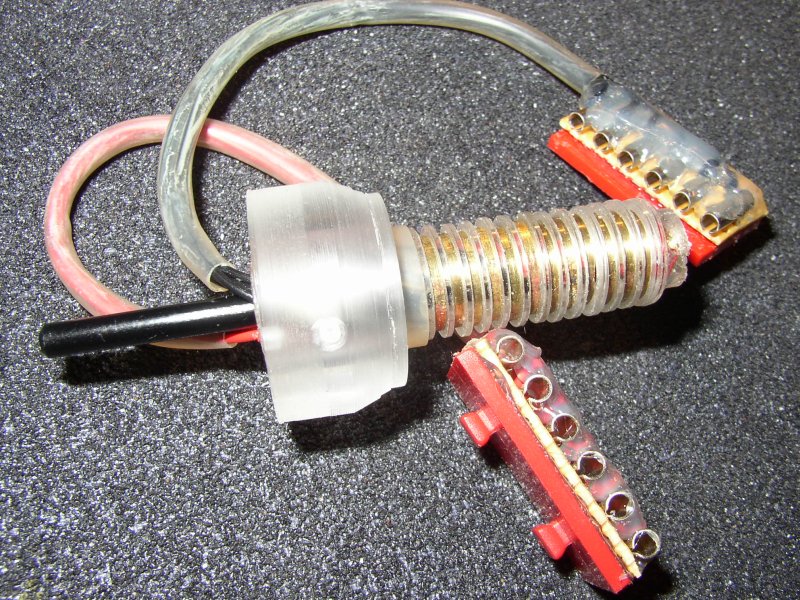

Hochgeladen am 20.4.2005, 13:36 von Harald.  17 / 38
Schlagworte: Schleifring.
Modell F stellt mit 12 Ringen den “Griff nach oben” dar. Die Stecker sind auf zwei Blöcke verteilt, damit sie nicht so sperrig werden. Die Trommel wird durch den Konus ++im Inneren++ des Drehkranzes geklemmt, damit trägt der Schleifring auf der schwarzen Seite des Drehkranzes nur 2mm auf (das war nötig für den “Inferno”, siehe http://www.ftcommunity.de/categories.php?cat_id=346 ). Die 4mm Innendurchgang sind mittlerweile als Standard etabliert.
