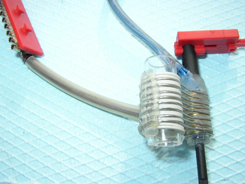

Hier ist das Ganze zusammengesetzt. Die ft-Achse dient nur zur Führung. Das zweite P-Rohr mit seinen Distanzscheiben hält die Drähte im richtigen Abstand. Man hätte natürlich auch einfach Rillen in dieses Rohr drehen können, aber auf sowas kommt man immer erst später.
