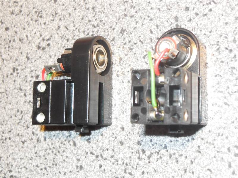

Anschlußadapter
Konstruiert und fotografiert von Andreas Tacke (TST).
Hochgeladen am 4.2.2011, 23:13 von TST.  1 / 1
Ich habe mir hier einen Anschlußadapter vom runden Hohlsteker auf die 2,6mm Stecker gemacht. Beim Interface sowie beim TX steht man immer wieder vor dem Problem für zusätzliche Sensoren oder sonstiges Spannung abzugreifen. Hier läßt sich nun das Interface über die 2,6mm Stecker anschließen und an der anderen Seite zusätzlich ein Kabel einstecken. Natürlich kann Ihn auch bei anderen Modellen einsetzen um diese mit dem ft Netzteil zu betreiben.
Er besteht aus folgenden Teilen:
36223 Feder-Gelenkstein 38216 Leuchtstein schwarz HEBL 21 Hohlstecker-Buchse

Ich bin in Energie, Spannung usw. nicht sehr bewandert. Also entschuldigt die Frage: Hält das Interface aus, das man es an beiden eingängen anschließt?

@Sebastian Das Interface wird dann nur über die beiden 2,6 mm Buchsen mit Spannung versorgt.
@ Peter Es handelt sich um dieses Teil http://www.reichelt.de/?ACTION=3;ARTICLE=8524;GROUPID=;SID=32TSnW-H8AAAIAABz66Nw7816a146641ddd8eb4611f961124d0b7
