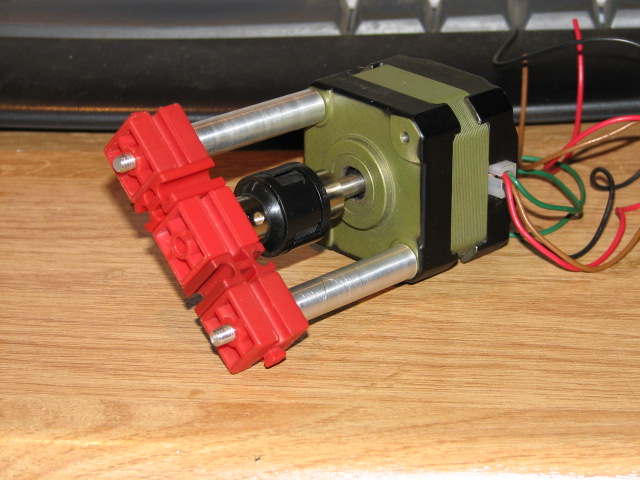

So habe ich das Problem gelöst. Es handelt sich um eine handelsübliche Aluwelle (Baumarktware). Der Motor ist von Conrad genau wie die Kupplung.
Im Boden der Welle sind 3mm Gewinde um den Motor zu befestigen, am anderen Ende sind 4mm Gewinde, so daß man den BSt 15 mit Loch benutzen kann. Ein wenig spannt die Konstruktion, da der Abstand nicht so ganz FT Kompatibel ist, aber es geht.

Ich kann den Adapter von 6mm Welle auf 4mm Stange bei Conrad nicht finden. Welche Bestellnummer hat er?
laserman (30.10.2009, 17:27:21)
Hallo hman13,
den Adapter 6 auf 4 mm gibt es auch bei Andreas Tacke TST: http://www.ftcommunity.de/links.php?id=17&url=mailto%3AAndreas_TST%40freenet.de
