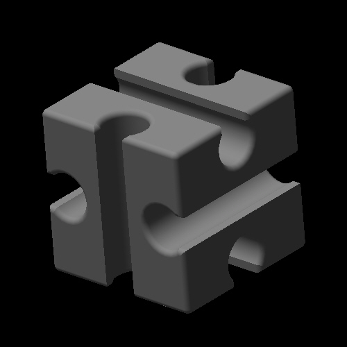

Bauteil 15 ohne Zapfen
Konstruiert und fotografiert von HLGR.
Hochgeladen am 27.9.2008, 11:34 von HLGR.  62 / 76
3D-Ansicht des von mir neu konstruierten Bauteils
NBGer (16.6.2014, 13:36:46)
Hallo, was ist eigentlich aus dieser Bauteil-Idee geworden? Bin gerade zufällig auf das Bild gestossen. Die Idee ist sehr interessant! In der Tat stolpere ich öfter über das Problem, genau so einen Baustein nicht zu haben. Aktuelles Beispiel: Ich will etwas symmetrisch konstruieren. Es stossen 2 Zapfen aneinander, die ich verbinden müsste. Die Nut der Bausteine sollte aber komplett durchgängig sein, damit ich eine Achse durchschieben kann. (keine Anhnung, ob anhand der Beschreibung jemand etwas versteht ;-) )

Könnte man den nicht auch mit dem 3D-Drucker herstellen? Wenn auch nur probeweise und in Kleinserie oder so?

Phil, Dein Wunsch scheint Realität zu werden: http://www.ftcommunity.de/details.php?image_id=43844

Hat jemand ne .stl davon?

Sehr interessante wirtschaftliche Weiterentwicklung des BS15. Was bekommen wir dazu noch zu erfahren? Findet das öffentlich Eingang oder individuelle Nutzbarkeit z.B. im ftd? Was sagt ft dazu? Viele Grüsse, Udo2

Ich glaube kaum das man den Baustein so spritzen kann. Wie will man den denn aus der Spritzform herausbekommen? Er sperrt sich ja selber durch die quer verlaufenden Nuten.

@Udo2: Im Fischertechnik-Forum findest Du unter “An Fischertechnik/Baustein15/30 ohne Zapfen” ausführliche Antworten auf Deine Fragen.
Hier nur soviel: FT ist interessiert, prüft gerade die Möglichkeiten, und wird möglicher Weise einen Baukasten mit dem Stein herausbringen.

@Stephan: Natürlich kann das Werkzeug nicht nur aus zwei Teilen bestehen. Das Werkzeug muß natürlich ausziebare Stifte haben, was aber auch schon beim normalen Baustein 15 der Fall ist. Sonst wäre die hinter Nut auch nicht möglich.

Dieser BS15 ohne Zapfen ist spritztechnisch kein Problem. Zwei Nuten liegen parallel zur Auswurfrichtung. Die anderen vier jeweils um 90° dazu versetzten Nutpaare werden durch bewegliche Formelemente realisiert. Zu ihrer Bewegung zum Spritzen und anschliessendem Auswerfen besteht z.B. die Möglichkeit über in der Werkzeughälfte auf der Spritzseite angeordnete Keilschieber, die durch Keile auf der Auswurfseite des Werkzeugs angetrieben beim Schliessen die Formelemente zum Ausbilden der Spritzform verschieben und beim Öffnen zum Auswerfen wiederum aus der Hinterschneidung zur Auswerfbarkeit des Spritzteiles herausziehen. Gruss, Udo2

Dann ist ja alles klar. Kenne mich mit den Spritzgussformen nicht aus und dachte das es Probleme geben würde den so herzustellen. Würde mich darüber auch sehr freuen. ;-) @ Udo 2 & HLGR Danke für euren Hinweiss.
