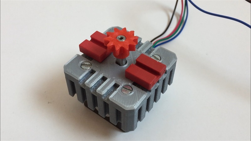

Nema 14 Schrittmotor
Konstruiert und fotografiert von David Holtz (davidrpf).
Hochgeladen am 17.2.2018, 19:05 von david-ftc.  22 / 22
Nema 14 Schrittmotor in 3D gedruckter Halterung mit ft Nuten, passend dazu das Z10 oder ein Adapter auf 4mm Rastachsen
Video: https://youtu.be/kjhINmJub4k

david-ftc (18.2.2018, 19:40:25)
Und hier sind die Schrittmotoren in Aktion zu sehen: Polarkoordinaten Plotter: https://youtu.be/6gYmWcp-9eA

super, welche Präzision und Wiederholgenauigkeit Du erreicht hast! Welchen Schrittwinkel haben die Motoren und was sind die kleinsten Teilschritte, die Du ansteuerst?
david-ftc (20.2.2018, 14:36:59)
Die Motoren machen 200 Schritte pro Umdrehung, also 1,8° Schrittwinkel. Mein Schrittmotortreiber unterstützt zwar Microstepping, der Plotter läuft jedoch im Vollschrittbetrieb.
