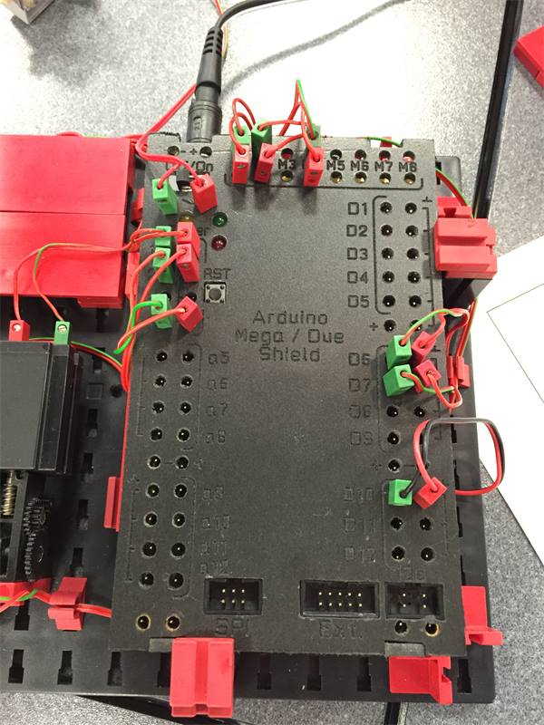

Einsatz in der Praxis
Konstruiert und fotografiert von David Holtz (davidrpf).
Hochgeladen am 28.7.2016, 16:54 von david-ftc.  7 / 22
Am ft FanClubTag 2016 habe ich den Controller dazu verwendet, einen 3-Achsroboter zu steuern: https://ftcommunity.de/details.php?image_id=43989
david-ftc (31.7.2016, 21:04:56)
Nachtrag: Da an den L293B Motor ICs rund 3 Volt abfallen, kompensiere ich diesen Verlust mit der Verwendung eines 12 Volt Netzteils. Somit liegen an den Motorpins die ft typischen 9 Volt an. Auf die übrigen Funktionen des Controllers hat das keine Auswirkung.
