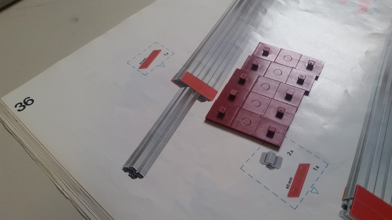

Bauplatte 15x45 fur Teleskopmobilkran 30474
Hochgeladen am 20.10.2015, 18:21 von Arjen Neijsen (jmn).  34 / 40
Hier ein Bild von die Spezielteile fur den Ausleger vom Teleskopmobilkran 30474. Diese Teile sollten eingebaut werden in Stufe 35,36 und 37 damit das innere Aluminium Profil mehr Platz bekommt und einfacher ausschiebt.
PHabermehl (20.10.2015, 22:12:21)
Unglaublich… die waren bei meinem nicht dabei. Ob ich doch nur einen Nachbau habe?
Arjen Neijsen (jmn) (23.10.2015, 22:42:18)
ich muss mahl nachschauen ob ich das beigelegtes Zettel vom Baukasten noch habe.
Arjen Neijsen (jmn) (24.10.2015, 16:03:49)
@PHabermehl; Ich weiß nicht ob alle Baukasten 30474 mit diese Spezialteile ausgestattet sind. Ich denke wegen der Fact das die Teile mit ein extra Zettel und Tute beigelegt war, das es sich handelt um eine spätere Serie vom Kasten welche ich habe. Wann das vom Anfang so sein hatten soll, dan hatte das bestimmt ins orginal Anleitung gestanden.
PHabermehl (24.10.2015, 22:14:34)
Vielen Dank!
Das ist sehr interessant, wahrscheinlich ist mein Kran also doch original. Das Teleskop läuft bei mir auch mit den normalen Bauplatten gut, aber vielleicht gab es Probleme in Verbindung mit der Motorisierung/Fernsteuerung.
